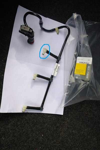

Messagepar gilles02310 » Ven Sep 14, 2012 14:28
retarer une pompe haute pression non c'est pas possible car la pression varie suivant le régime de ton moteur pour ce qui est de l'outil pour contrôler ton moteur en fait il te faudrait 4 embouts (comme celui entouré sur la photo ci dessous) sur lequel tu fixerais tes morceau de durits transparente.
Re: Fuite d'huile 1.9 DCI 120CV
Messagepar magic62 » Ven Sep 14, 2012 14:31
cela correspond deja au teste que je viens de faire non ??
Messagepar gilles02310 » Ven Sep 14, 2012 14:33
oui mais avec ces embout c'est comme si tu mettais ceux d'origine fixé par les clips et seront bien étanche.

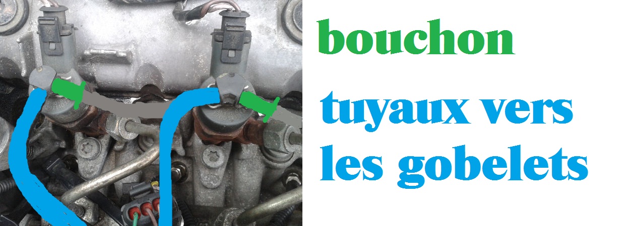

Messagepar gilles02310 » Ven Sep 14, 2012 14:53
si tu peut les retirer mais tu ne pourrais plus les remettre par la suite c'est pour ça que le mieux c'est de trouver une vieille rampe de retour à la casse et dans ton cas tu procède de la façon suivante tu bouche une des sorti avec une vis ou un bouchon et tu met ton tuyaux sur l'autre sortie comme ci dessous
