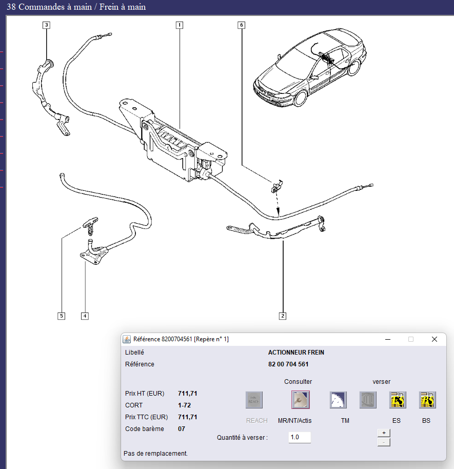

Il y a un seul moteur situé dans le boîtier de commande ref:8200704561 (organe 1217) qui tire sur les 2 câbles de frein.
