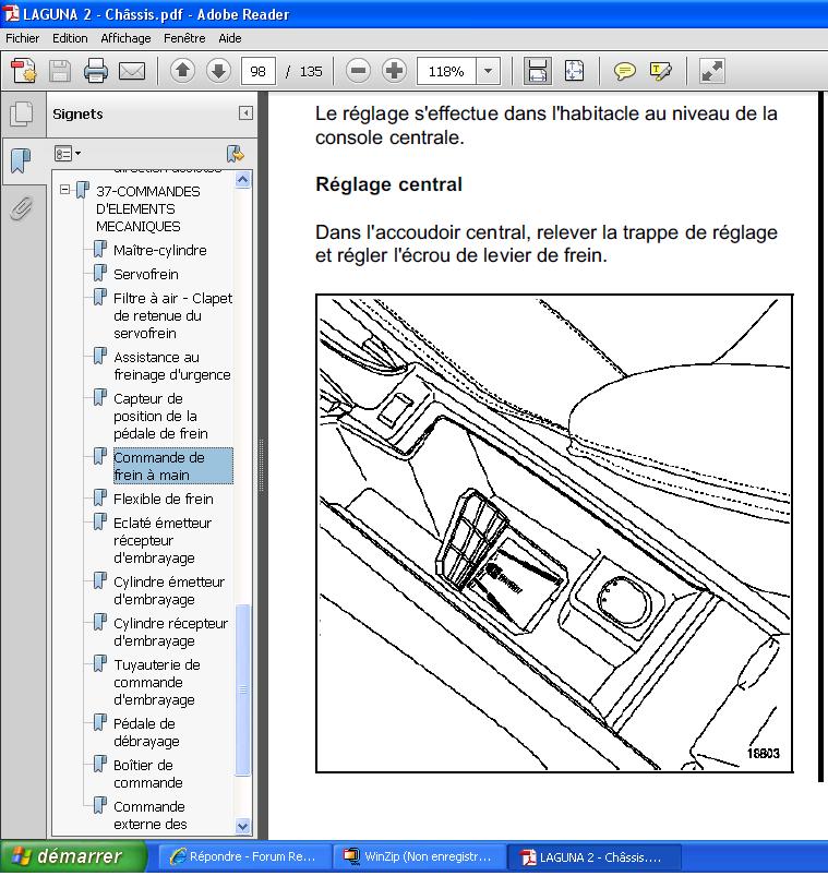

Messagepar laguna 2003 » Sam Mai 07, 2011 13:48
Comment serrer le frein à main?

Messagepar laguna 2003 » Sam Mai 07, 2011 20:38
pierrot a écrit:Salut,
:mdr: :mdr: :mdr: bon sinon
et voilà
Bonne astuce! je ne savais pas que c'est possible de le faire assez facilement :)
merci

Messagepar nanar » Mar Mai 10, 2011 11:43
moi j'aurais dit "à la main" :mrgreen: :mdr:
Bon tève de plaisanterie, pierrot t'as mis ce qu'il fallait, moi meme je l'ai déjà fait, c'est simple, le plus long étant les plastiques à démonter car ils parlent d'une trappe dans la rta se trouvant sous l'accoudoir, hors pour ma part je n'ai rien, j'ai donc due démonter la console centrale pour ce réglage

Messagepar laguna 2003 » Mar Mai 10, 2011 21:20
Oui, je l'ai moi aussi, avec une clé 13 et hop :)

Messagepar JR77 » Mar Mai 10, 2011 21:52
salut :coucou: , pas de trappe pour moi aussi , j'ai du démonter la console central , c marrant je les fait il y a 3 jours :oui:

Messagepar GODAN07 » Lun Nov 28, 2011 22:12
salut;suite au conseil,j'ai resserer mon frein a main(en agissant sur le boulon de 13 situer dans l'habitacle,dans le vide poche)mais cela ne suffit pas je l'ai visser a bloc!!il y a t'il un autre reglage??merci

Messagepar reg35 » Lun Nov 28, 2011 22:30
les freins ar sont sans doute usés...

Messagepar laguna29 » Sam Déc 03, 2011 22:01
Bonsoir,
dans ton cas c'est certainement tes plaquettes arrière qui sont usées.
Vérifie quand meme si les deux cables qui partent du levier de frein à main sont sur le meme alignement.
Pour remplacer les plaquettes arrière il faut rentrer les pistons en les vissant.
