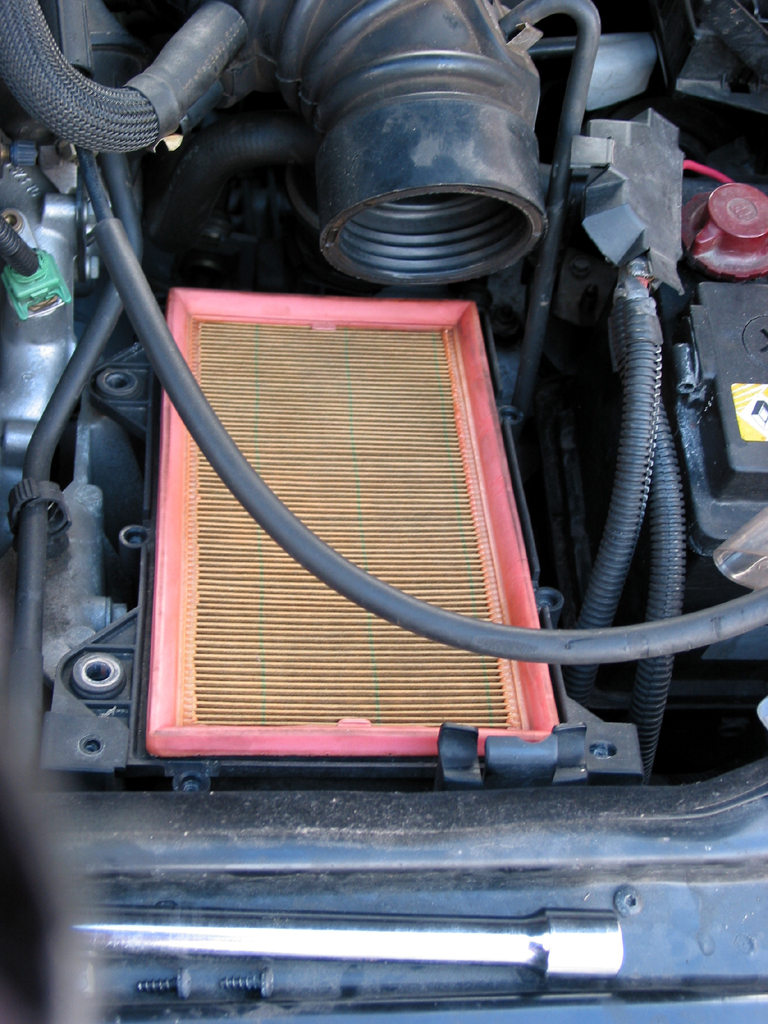

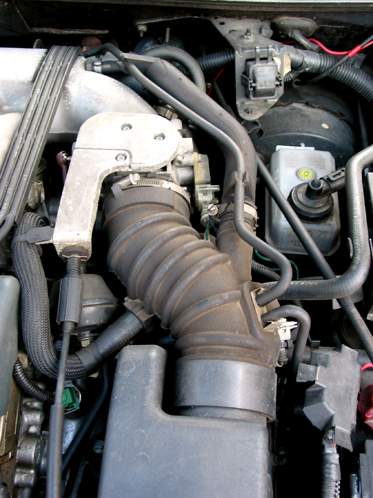

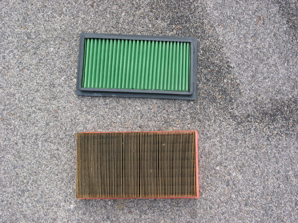

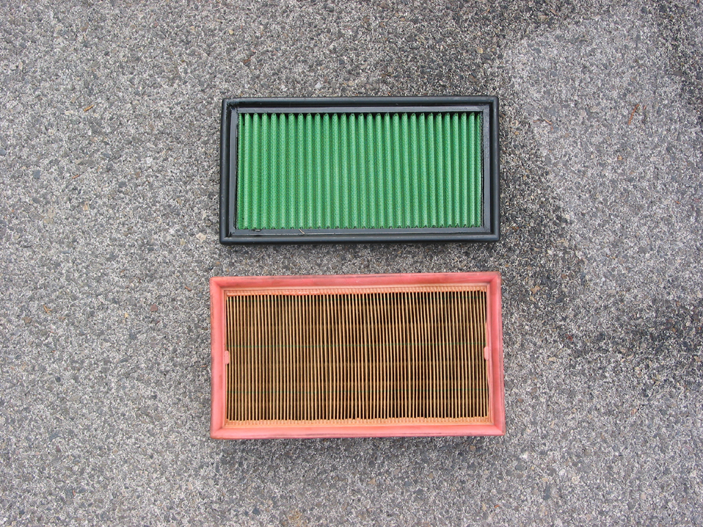

Je viens d'offrir à ma laguna un filtre à air en coton de marque GREEN.
je viens juste de finir de le monter et c'est une belle galère.
En effet, la durite entre le couvercle du filtre et le boitier papillon est plutot rigide et pas très pratique à démonter.

Avant démontage
Apres demontage (on peu voir encore l'ancien filtre)
Les 2 filtres vus de dessus
Les 2 filtres vus de dessous

Messagepar sergeV6 » Ven Oct 07, 2005 12:08
La prochaine fois que tu démontes ton filtre, inutile de déboîter le filtre là où tu l'as fait (gros raccord). Tu peux démonter le raccord sur le boîtier papillon, c'est plus facile (et c'est prévu, il y a un collier à déserrer). Et tu desserres un autre collier sur un tuyau plus petit à droite.
Ce qui est pénible alors, c'est la vis située sous ce que tu as démonté. (quasi inaccessible avec un tournevis). Je l'ai remplacée par un boulon avec une vis papillon !

Hormis cela, pourquoi as-tu choisi un Green ?
Il me semble que le K&N a meilleur réputation (coton 4 plis au lieu de 2, je crois) ?
(Mick et moi-même avons un K&N).

sergeV6 a écrit:La prochaine fois que tu démontes ton filtre, inutile de déboîter le filtre là où tu l'as fait (gros raccord). Tu peux démonter le raccord sur le boîtier papillon, c'est plus facile (et c'est prévu, il y a un collier à déserrer). Et tu desserres un autre collier sur un tuyau plus petit à droite.
Oui je sais, c'est ce que j'ai essayé de faire en premier mais le truc c'est que meme une fois le flitre demonter j'ai un peu peiner pour deboiter le raccord sur le boitier papillon il était un peu coller.
sergeV6 a écrit:Hormis cela, pourquoi as-tu choisi un Green ?
C'est un ami qui fait du tuning qui m'a dit que green c'était bien et qu'ils se valaient tous (Green, K&N, JR Compétition).

Messagepar Julien [laguna_L7X] » Ven Oct 07, 2005 15:01
Je pense que tu encore plus apprécier la souplesse du V6 avec un filtre "sport".
Pour le démontage de la boîte à air, comme la dit Serge, le plus simple est de déconnecter la grosse durite côté boitier papillon.
Pour les filtres, Green ou K&N c'est quasiment pareil ! Je sais juste que les K&N sont composées de 4 couches ou plis de coton tandis que les green n'en possèdent que 2 !
