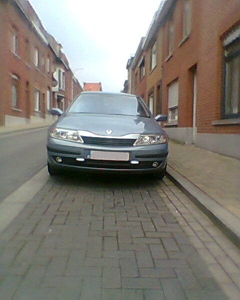

Voilà comme prévu j'ai installé mes feux diurnes sur ma laguna 2 phase 1!
Résultat: voyez par vous-mêmes! :D
Perso, j'en suis très content. Et aux yeux de la loi je suis en ordre, càd qu'à l'insertion de la carte (moteur coupé) les feux diurnes s'allument et s'éteignent une fois les veilleuses allumées! Câblage bien isolé, sécurité avec fusibles volants et pour permettre l'extinction des diurnes à l'allumage des veilleuses, un relais.
Il nous a fallu en tout et pour tout 3h30 de boulot SANS DEPOSE DE PARE-CHOC!!! :bien:
Qualité pas TOP car photos prises avec tél portable!

Messagepar Alan37 » Sam Juil 28, 2012 17:50
jerems7700 a écrit:Voilà comme prévu j'ai installé mes feux diurnes sur ma laguna 2 phase 1!
Jolie travail, mais où tu les a placer je trouve sa pas très jolie. Après chacun son choix ;), mais perso quand je vais en installer sur la mienne, je pense les mettre a la même hauteur des anti-brouillard, sa fera jolie je pense.

Messagepar jerems7700 » Dim Juil 29, 2012 18:08
Oui mais si je les place à côté des antibrouillards j'aurai dû faire une découpe il me semble ... !?
Soit, j'ai choisi le + facile et je ne suis pas mécontent!
