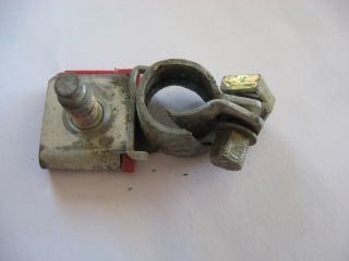

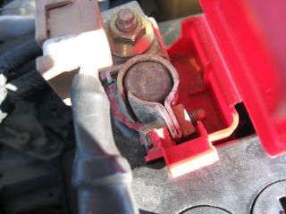

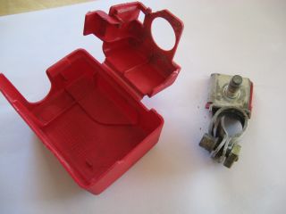

Et bien j'ai profité d'une journée printanière hier mercredi pour soulever le capot et regarder du côté du moins de la batterie, tout était normal, par contre du côté du + après avoir soulevé le petit capot rouge de protection, le système de fixation à la borne + était cassé, il n'y avait pratiquement plus de serrage autour de la borne et le passage du courant se faisait mal.

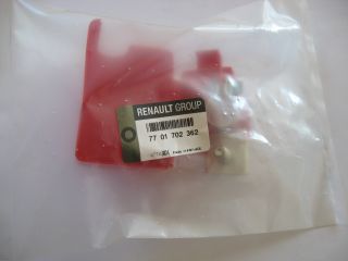

Je suis allé chez Renault chercher un kit neuf comprenant la patte-cosse de serrage + le capot rouge de protection (13 E TTC).
J'ai démonté l'ancienne avec une clé de 8 et de 13 et remonté la nouvelle sans problème.
Et maintenant elle démarre au quart de tour, le démarreur répondant immédiatement avec la pleine puissance retrouvée.

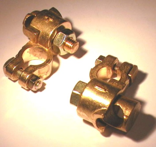

Salut perso je préfère ces cosse la:

Ces cosses sont superbes, pourrais-tu me donner un lien vers une boutique.

Des cosses comme ça tu en trouvera dans des centres genre: Norauto, Feu vert, AD pro, Etc.........
