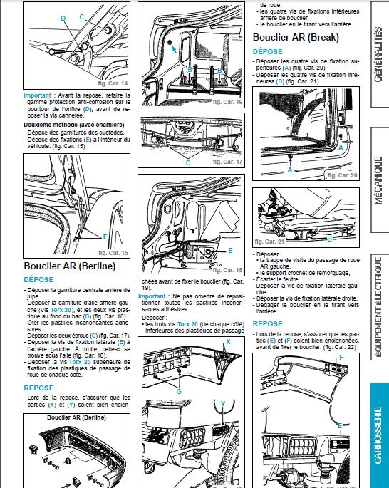

Bonjour à toutes et à tous
Je salue au passage toute l'équipe de ce site... bien utile
Après recherches sur les différents forums...Je n'ai pas trouvé de Tuto sur la dépose et repose
du bouclier Arr de lag 1 ph 2....J'ai commencé à regarder comment changer
ce Parechoc, et ou se trouvent les fixations,des clips peut-être...Cela n'a pas l'air
trop trop compliqué...mais un petit coup de pouce ou un conseil de ceux qui ont
déjà changé leur bouclier arrière serait le bienvenu....
(du style un truc à savoir...Par où commencer...etc)
Merci à tous

perso je l'ai jamais fait, mais si ça peut t'aider, je t'ai mis le lien pour la RTA de la Laguna 1 phase 2 =>
revue-technique-laguna-1-phase-ii-t361.html
C'est la partie 12 du fichier pdf avec la page suivante qui traite des boucliers (désolé, la page est un peu coupée en bas mais c'est pas gênant)

Salut microbe moi j'ai déjà démonter le pc arrière sur ma laguna alors il faut que tu démonte le plastique ou tu as la fermeture de coffre hayon ouvert bien sur après tu sort les mousses et tu trouvera deux écrou après tu démonte le rangement coter gauche la tu trouveras un vis et la quatrième ce trouve derrière le garde boue arrière droit il faut enlever la roue arrière droite pour pouvoir accéder aux vis du garde boue et la vis qui tiens le pc voila j'espère que cela pourra t'aider.

Eh ! bien, si avec ton explication... en complément du RTA de Lag68
Je n'y arrive pas...C'est que je suis vraiment une buse.
Mais bon...çà va le faire sans problème, j'ai regardé de plus prêt
ce week-end et effectivement, cela ne pose pas de difficultés particulières.
Merci à vous 2
