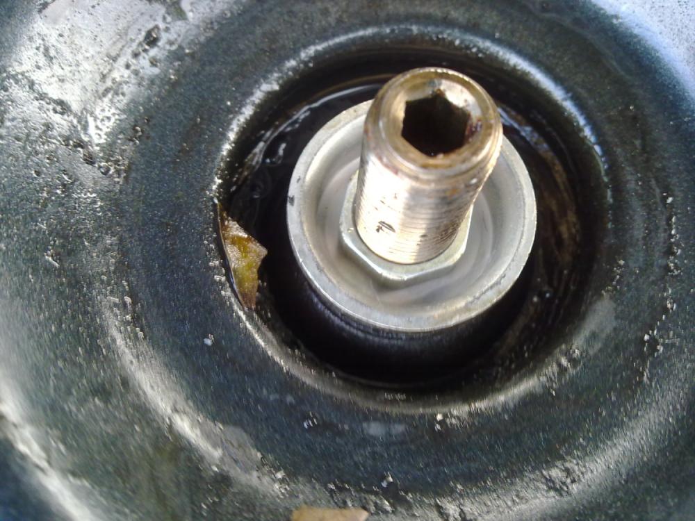

Je voulais changer les amortisseurs de ma laguna II (1.9 DCI, année 2003) ce week end. Après avoir demonté l'amortisseur gauche, je suis tombé sur l'écrou suivant (voir photo sur lien ci-dessous) sur la tête d'amortisseur. Je n'ai pas su demonté cet écrou.
Quelqu'un sait-il comment demonter cet écrou ? (i.e: avec quelle clé ?). Au centre de la tige il y a une fente de clé allen.

tu pren une clé de 16 a pipe xD, et une clé a l'aine de 6 il me semble. PAr contre compresse ton ressort avant sinon il saute. Et sa pike.

OK merci. J'avais compressé le ressort avant d'essayer.

L'écrou de 16 ci-contre est encore presque neuve (voir lien). Par contre celui du côté opposé est très rouillé et abimé. Faut-il remplacer les deux écrous lors du changement d'amortisseurs ? Ce son des écrous un peu spéciaux (écrou plus le petit plateau sur lequel il est posé). Où peut-on les acheter le cas échéant à part chez Renault où ce n'est pas forcement donné ?
