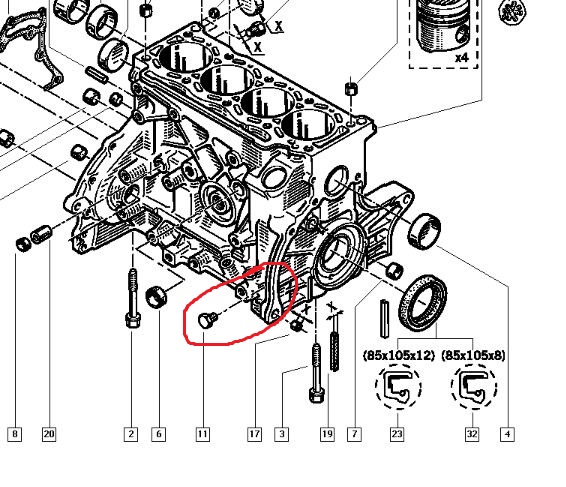

Il faut mettre le moteur haut point mort haut et contrôlé si tout les repère de distrib tombe en face de celle des carter.
Tu as un repère sur ta poulie arbre à came et un autre sur la poulie vilebrequin.
pour être sure que tu est au point mort haut il y a une vis sur le bloc moteur qui une fois enlevé ta permet de mettre une pige ou un forêt de 7mm afin de bloquer ton vilebrequin au point mort haut
