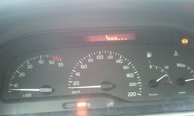

bonjour et merci pour ta réponse sinon sait bien le 1.8 8 v
sinon au niveau du bloc compteur quand je m'est le contact j'ai l'aiguille que j'ai entourer qui monte en haut et qui redescend jamais avec un voyant qui reste aussi allumer(le point rouge signaler part la flèche )

Re: voilà enfin en Laguna
Messagepar Nemesis67 » Dim Juin 10, 2012 9:15
Re-salut :wink:
C'est tout à fait normal, pas de panique, cette aiguille indique le niveau d'huile :wink: Si au contact ton aiguille monte casiment tout en haut, c'est que ton niveau d'huile est bon :wink:
Mais tu dis qu'elle ne redescent jamais ? :reflexion: elle reste en haut quelques seconde, 20 s tout au plus
Messagepar anjousaf » Dim Juin 10, 2012 9:25
non elle reste toujours en haut avec le voyant allumer même en roulant

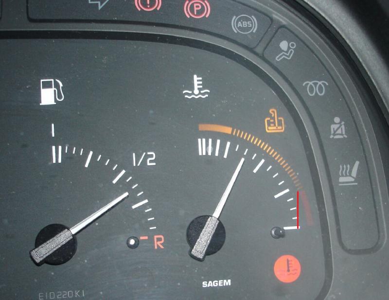

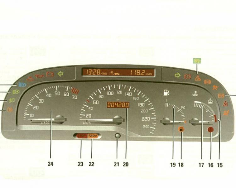

Messagepar gilles02310 » Dim Juin 10, 2012 11:43
Salut ta jauge ne fait pas cette fonction elle fait juste la fonction température moteur pour à voir la fonction jauge à huile il te faut ce type de compteur
ou celui ci
La ton problème viens tout simplement de ta sonde de température moteur qui est en court circuit.
Messagepar Nemesis67 » Dim Juin 10, 2012 13:25
Gilles, c'est faut :wink:
J'ai le même compteur, et j'ai cette fonction :wink: c'étais même disponible sur les derniere RN d'ailleur
Messagepar gilles02310 » Dim Juin 10, 2012 14:41
donc quand tu ne met pas le contact la partie jauge à huile qui s'allume ne ce voit pas c'est ça nemesis?
Messagepar Nemesis67 » Dim Juin 10, 2012 14:48
Quoi ? :reflexion:
Quand je met le contact, l'aiguille de temperature monte, et me donne le niveau d'huile, sa dure quelques seconde. Une fois passé, l'aiguille reprend son role initiale et me donne la temperature du moteur :wink:
Messagepar gilles02310 » Dim Juin 10, 2012 15:33
non je te parle de la graduation de la 2ème photo est ce que tu l'as sur la tienne
Messagepar anjousaf » Dim Juin 10, 2012 18:10
upload/1339338810_jauge_huile_2.jpg la titine et toujours pas arriver donc en tout cas l'aiguille reste en haut et le voyant rouge et allumer ( même a froid le matin )
en tout cas le voyant lui et bien associer a la température ,et bien sur le voyant s’allume bien quand cas de surchauffe :?: donc pourquoi il s’allume même a froid :reflexion:
