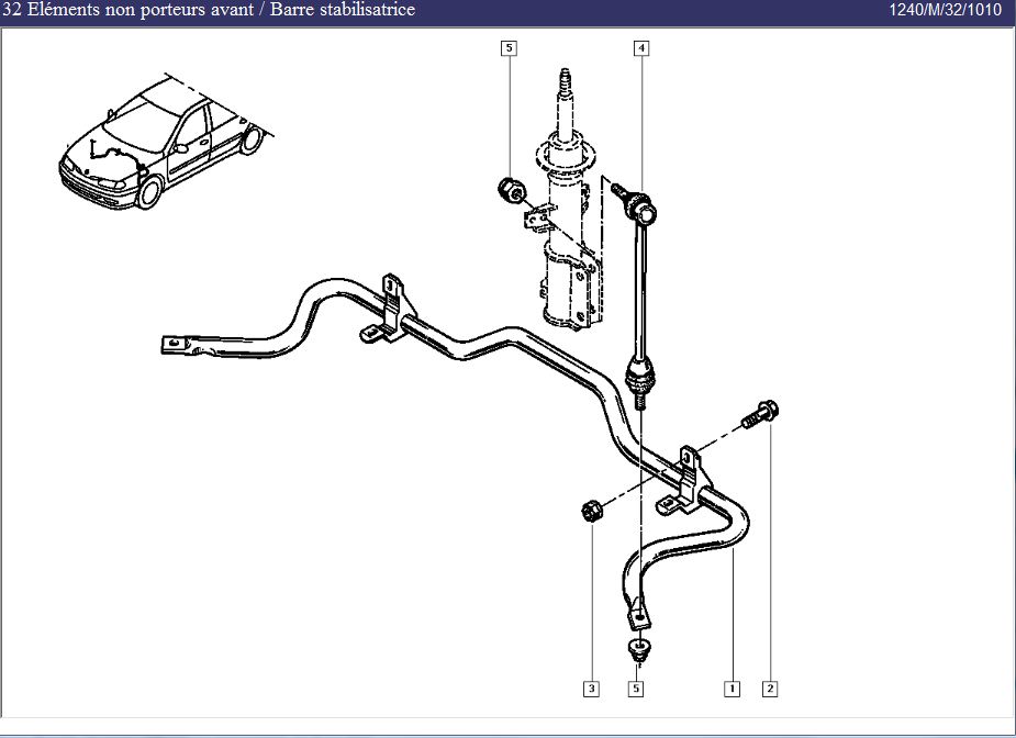

bonjour a tous je voudrait savoire ou se situ ma barre stable et a q'uoi ressenble tel

Salut voila à quoi cela ressemble.

mai can je vais voire sur le site oscaro ou mister auto il meut dise que c juste la barre qui se fixe sur la suspention et pas la barre qui va d'un bout a l'autre alors je ne comprent plus rien

Salut oui c'est normale sur les site genre oscaro ou autre du même style ils ne vendent pas la barre stab mais les 2 biellettes qui vont de chaque côté pour la barre stab il va falloir voir chez Renault ou sur des site comme ebay ou le bon coin.

j'ai bien regarder et sa a lere d'etre les deux biellette qui son morte plus de graisse dans les rotule et mai silenbloc barre stable non pas lere d'etre user

Salut pourtant le dessin au dessus est assez explicite la biellette sert à faire la liaison entre la barre stab et la jambe de force de l'amortisseur.

bonjour a vous c bon les biellette son changer
j'ai profiter pour changer les amorto avant et la plus de bruit a l'avant de la laguna
