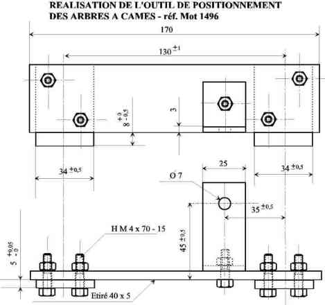

Bonjour
Qui connaitrait la largeur des encoches (rainures) pratiquées en bout des AC di moteur 1,8L de Laguna II Ph1 Privilège ?
Je dois réaliser l'outillage de calage en vue changement courroie distr.
Merci à tous
JeanJames

Messagepar joellaguna2 » Mar Aoû 30, 2011 16:11
normalement c'est cela
et la pige
en retour, j'attends un petit topic :mrgreen:

Messagepar JeanJames » Mar Aoû 30, 2011 16:32
joellaguna2 a écrit:normalement c'est cela
et la pige
Bonsoir
OK Merci ça correspond exactement aux cotes relevées de l'extérieur avant "décapsulage" des bouchons de protection

Messagepar JeanJames » Mar Aoû 30, 2011 18:16
Bonsoir
Je viens de terminer l'outillage: impeccable
Merci toi
A+

Messagepar JeanJames » Mer Aoû 31, 2011 12:45
et la pige
Voici l'outillage réalisé avec les moyens du bord. J'ajusterai les 2 "lames "épaisseur 5 en fonction de la tolérance des rainures sur les AC
A+
Uploaded with ImageShack.us

Messagepar joellaguna2 » Mer Aoû 31, 2011 15:03
magnifique !
si la distri sera faite avec le même soin, elle sera nickele :bien:
