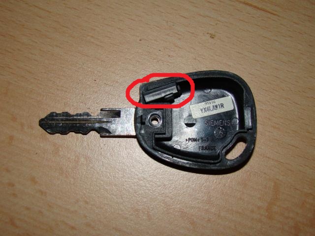

attention le transpondeur c'est pas la platine électronique avec le bouton de verrouillage il y a un autre petit rectangle noir inséré dans la coque c'est ça le transpondeur (c'est entouré sur les photos)

Je sais bien , c'est le petit rectangle noir qui permet de désactiver l'anti démarrage , Ma voiture ne demarre plus car le petit rectangle noir et mort , en gros la voiture me dit anti démarrage en action ... ect , Donc je ne peu plus démarrer.
