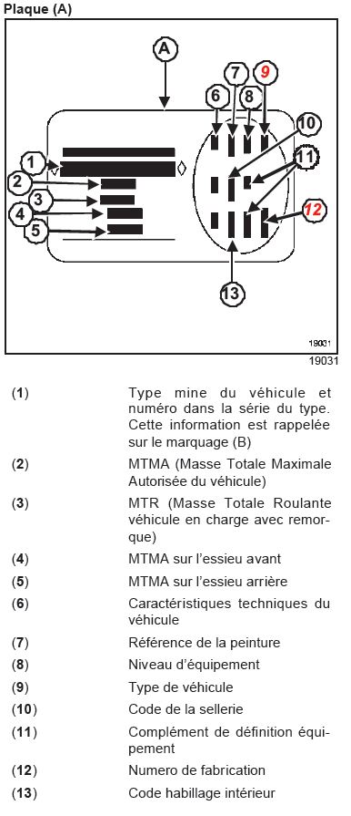

Messagepar gilles02310 » Sam Juil 14, 2012 20:06
tiens je te met une photo ce sera plus simple j'ai besoin du 9 et du 12
Notre Talisman ph 1 - 1.6 Tce 200 Initiale Paris - 2018 (Blanc glacier)

Re: Remplacement jeu de disques / plaquettes avant
Messagepar squallopro » Sam Juil 14, 2012 20:29
gilles02310 a écrit:tiens je te met une photo ce sera plus simple j'ai besoin du 9 et du 12
Mais elle se situe où cette plaque ?
Messagepar squallopro » Sam Juil 14, 2012 20:32
pierrot a écrit:sur le montant du milieu des portes coté droit.
Oki je te note ça dès que je vais à la voiture.
