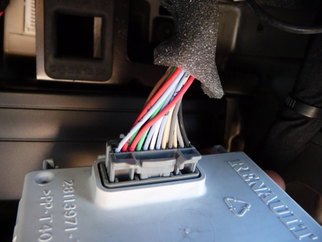

MAX a écrit:
CAB 68 a écrit:Ben oui, mais sais-tu quels sont les cables qui correspondent aux sorties AR?
je vais démonter la boite a gant pour voir déjà ce qu'il y a derrière, mais du cablage HP n'est pas trop difficile à repérer :bien:
je prendrai des photos :roi:
Voici les miennes du cabasse!
Bon courage pour le repérage!
Si tu arrives à trouver les cables HP, je suis preneur. :D

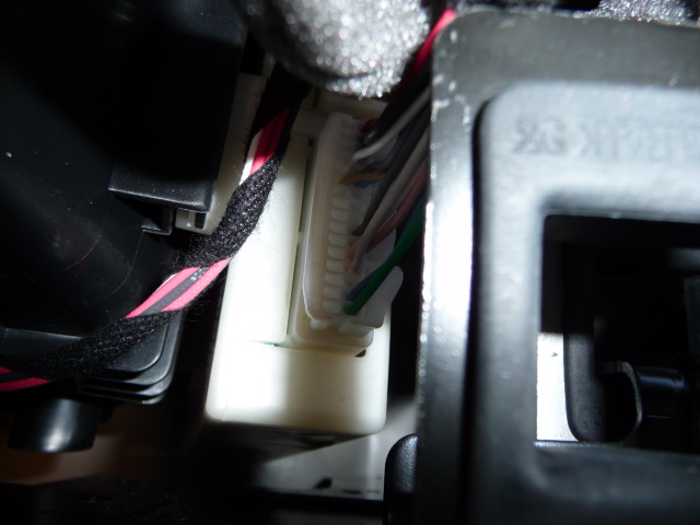

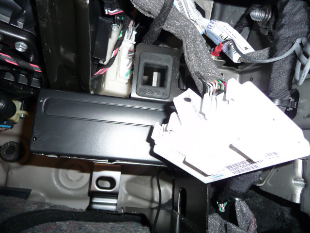

Messagepar MAX » Ven Sep 25, 2009 18:16
CAB 68
les photos que tu ma montré, c'est celles du tuner et non de l'amplis Cabasse donc pas de sorties HP :D l'ampli Cabasse c'est le truc noir dans le rail métalique :
voici mes photos :
là on peux distinguer le vert et le marron qui sont les deux câbles du HP central du TB (après le reste à côté je voie pas a quoi ça correspond :|
à droite de l'ampli, bah je sais pas ce que c'est:
en second plan on distingue les 8 fils des HP qui correspondent aux portières mais comment distinguer les fils des HP avant de ceux de l'arrière :
donc où se brancher le convertisseur Haut/bas enfin sur lesquels des 8 fils des HP
