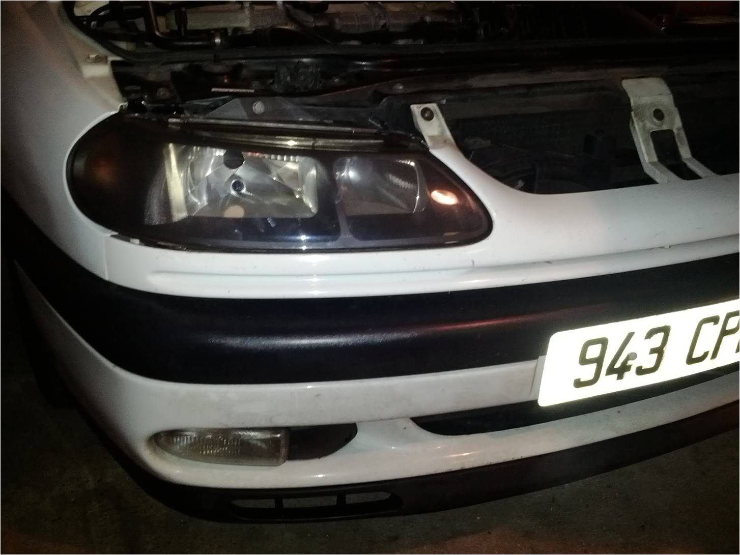

Je change mes optiques en les remplaçants par les même mais en plus neuf (bah oui c’est mieux me direz vous)
Avant :
Après :

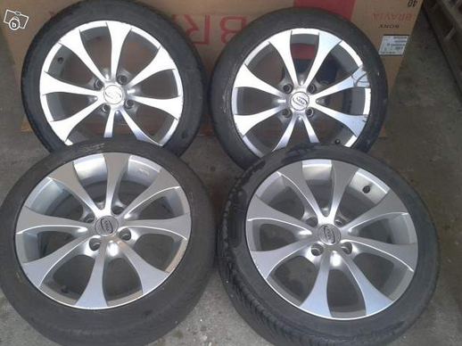

Et j’en profite pour la foulée pour monter mes nouvelles jantes 15 pouces équipée en Dunlop Sport

jantes : 200euros (le bon coin)
pneus (il en faut bien) : 285euros (oxyo pneus)

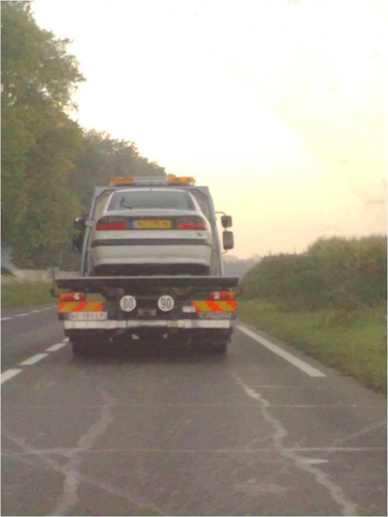

7h00 du mat’, je parle comme une baballe, je prends un virage serré (rond point de deux voies) et la pouf ca vibre, bref obligé de m’arrêter (tout de même)
Du coup une remorqueuse est venue chercher ma pauvre Titi : verdict les pas de vis du moyeu on tous lâché au même moment (dut au rond point) du coup les boulons de ma roue était retenue par mon enjoliveur (je tiens à préciser roue avant gauche, et à 90km/h je n’imagine même pas le salto, note de 10/10 ! )
Cout de la réparation : 450euros (me suis fais entuber ne me le rappelez pas…)

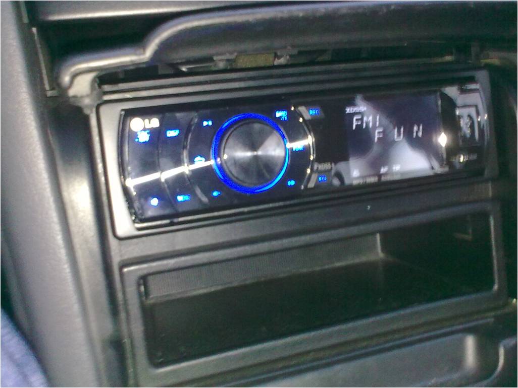

Etape 3 (décembre 2011) : Sono
La sono de la Laguna un peu veillissante (15ans) je décide de la changer un petit peu (je vous met juste le résultat, j’en ai refaite une plus intéréssante il y a une semaine ;) )
Le petit autoradio qui va bien

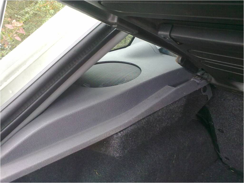

J’ai découpée délicatement au cutter, les anciennes grilles du plastique pour faire apparaître les grilles de mes nouvelles enceintes
Les grilles sont justes posées sous les plastiques et ne bougent absolument pas.

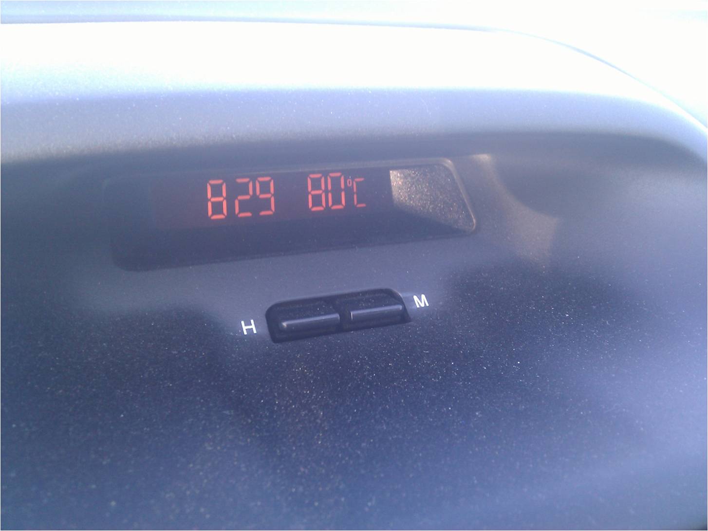

Puis il à fait chaud !!!, très chaud même !
Ma sonde de température s’est détériorée
Coût du changement : 10euros (le bon coin)

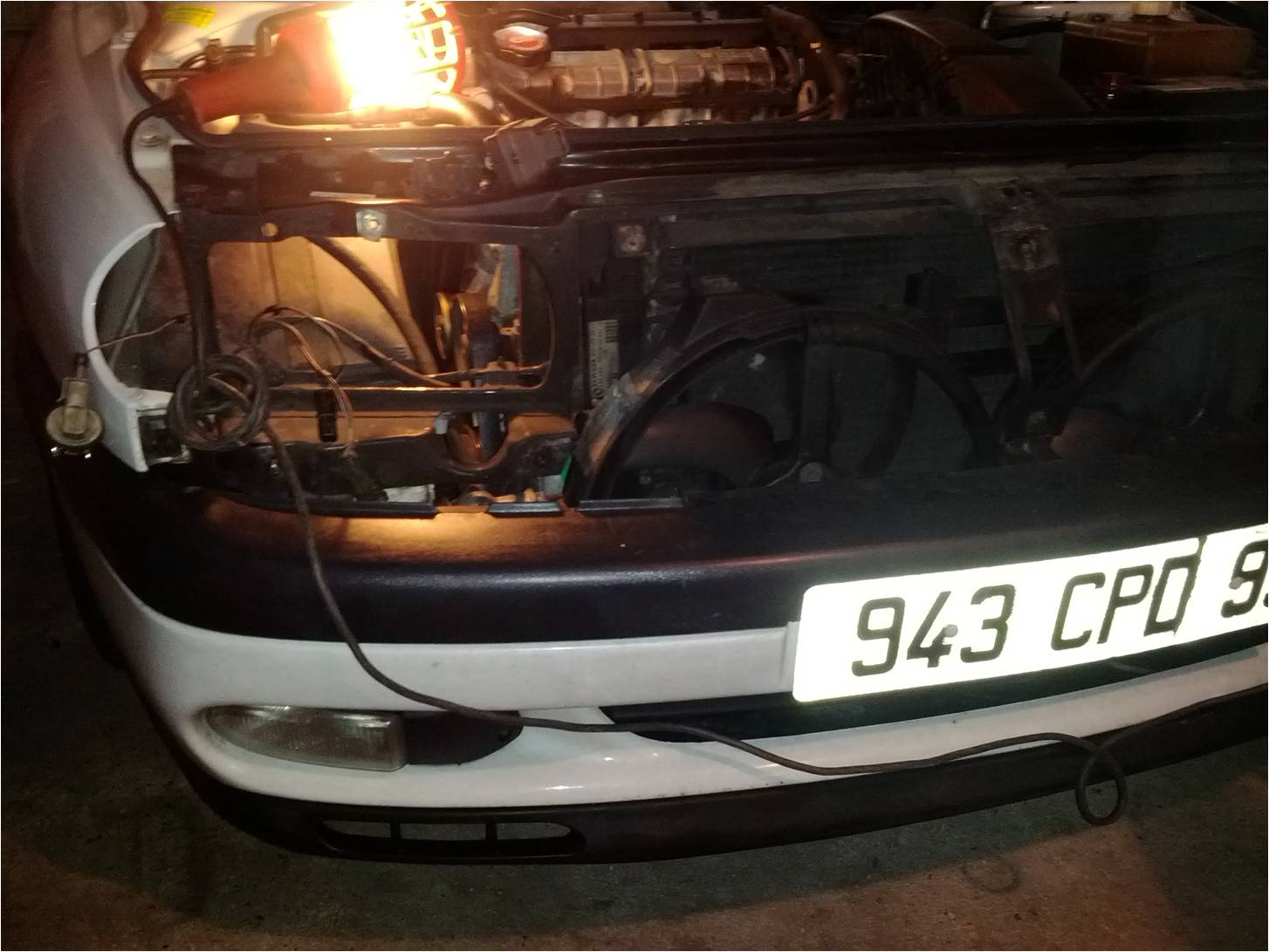

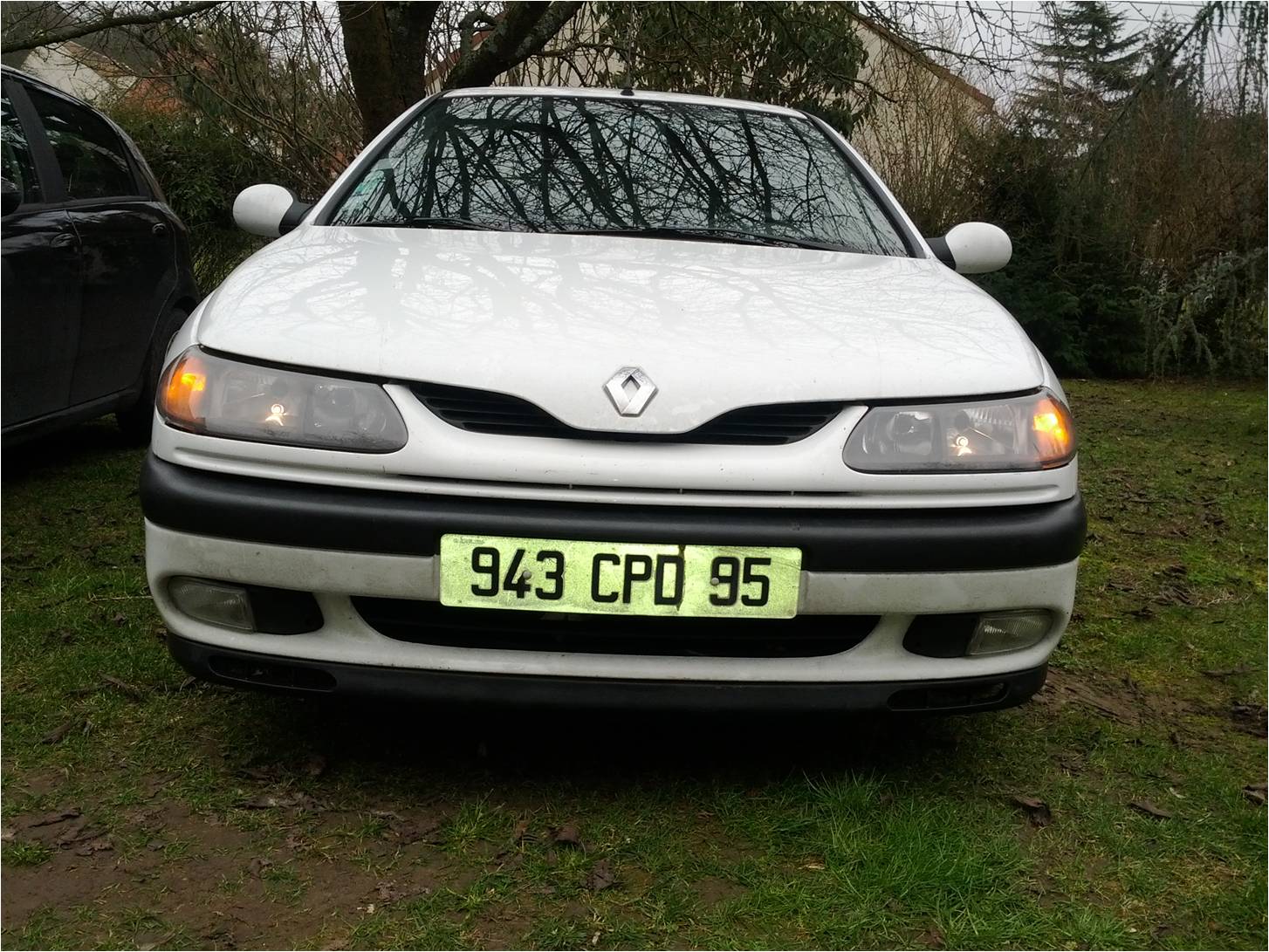

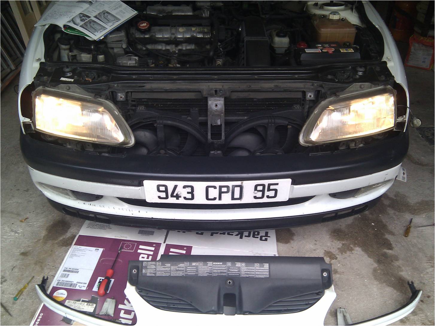

Etape 4 (février 2012) : Calandre et Optiques phase 2
Je tiens à préciser que j’ai reçu un drôle de colis d’une drôle de forme, que j’utiliserais plus tard si vous restez sage :)
Les optiques de phase 1 ne me plaisait plus du coup, j'ai opté pour les phase 2 électrique
Bon la calandre, easy, 5 vis torx : il vous faut acquérir un tournevis long pour les atteindre, puis une patte à retirer délicatement sous chaque clignotant (à force je la démonte en 1mn donc rien de sorcier :wink: )
Pour monter les optiques de phase 2 sur une phase 1 il faut faire deux légères découpes dans la tôle pour qu’ils passent
Hop le petit trou tout vide :
Tout comblé avec ca nouvelle calandre, (les plus observateurs remarqueront rapidement que j’ai oubliée de remonter une partie de calandre grrrr ) :
Ca nous donne :
Avant :
Après :

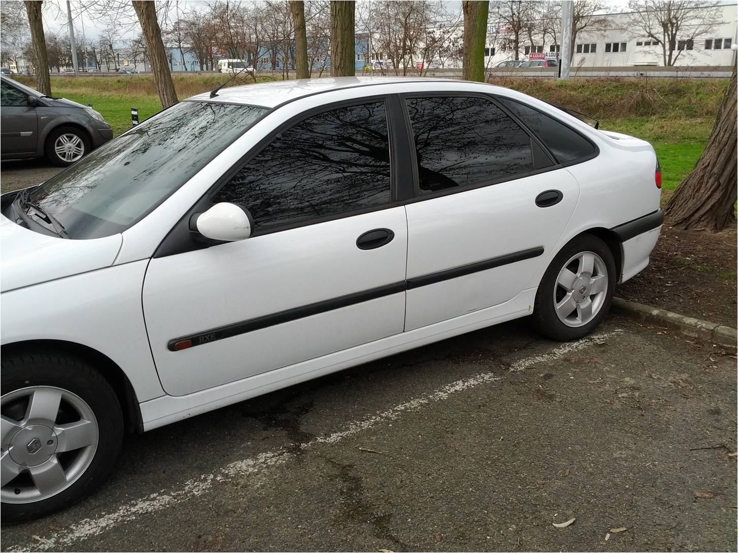

Etape 5 (mars 2012) : Vitres teintées !
Cette étape à été confiée à un pro, je vous mets directement le résultat
Avant : 75%
Arrière : 85%
Lunette : 95%
Je suis toutefois déçue par le résultat et aurais du opter pour un 85% à l’avant et du 95% pour tout l’arrière :(

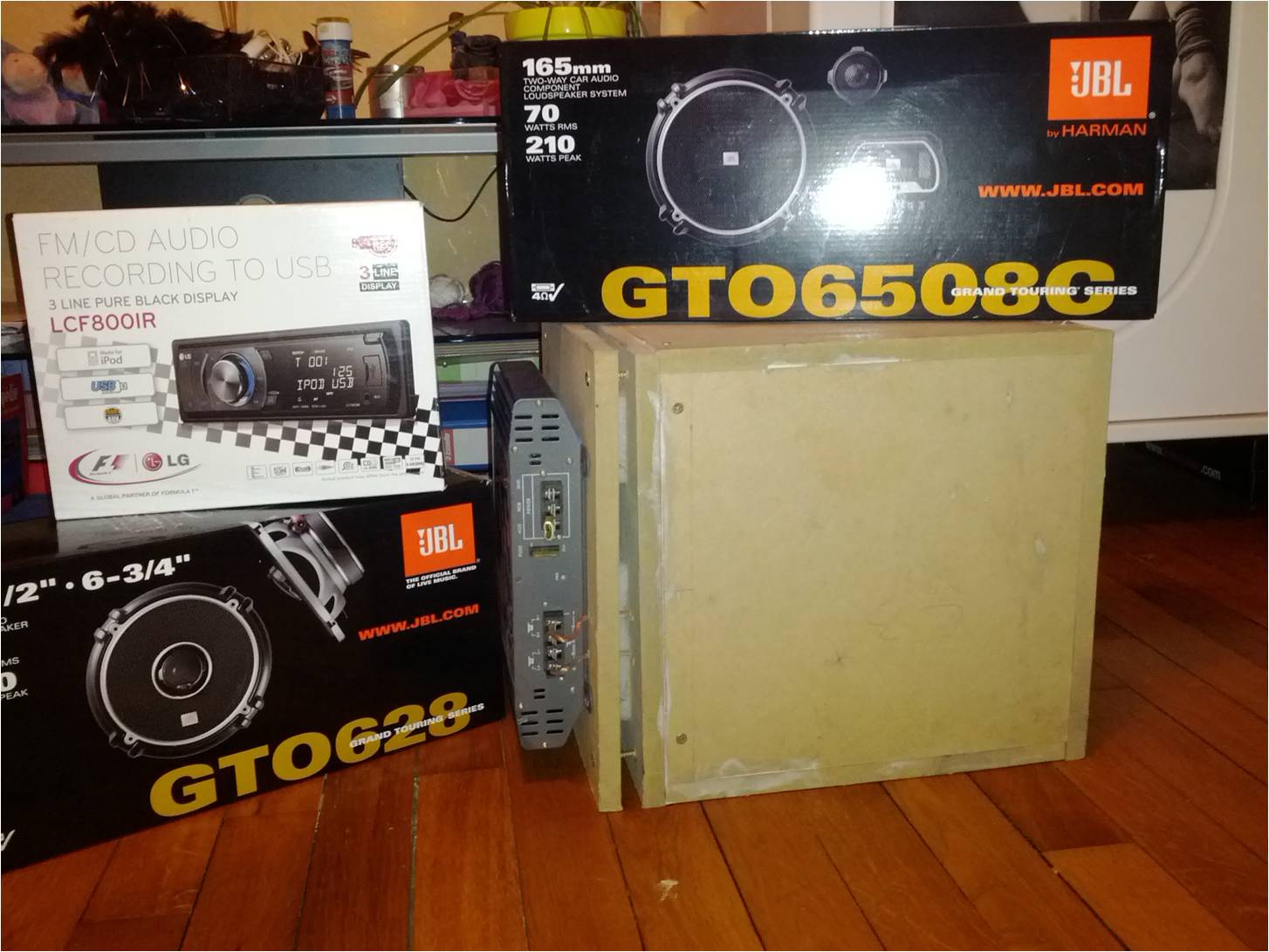

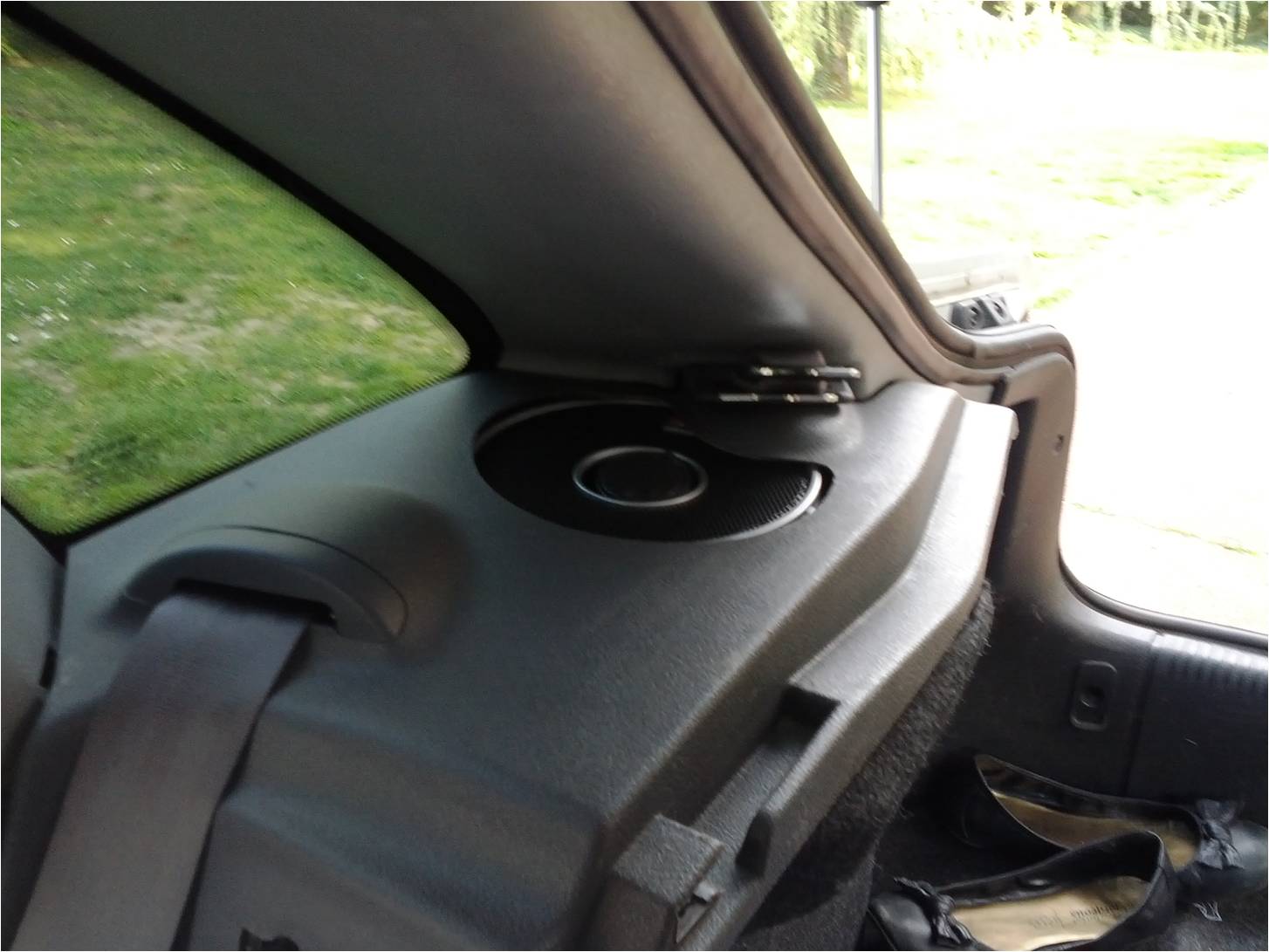

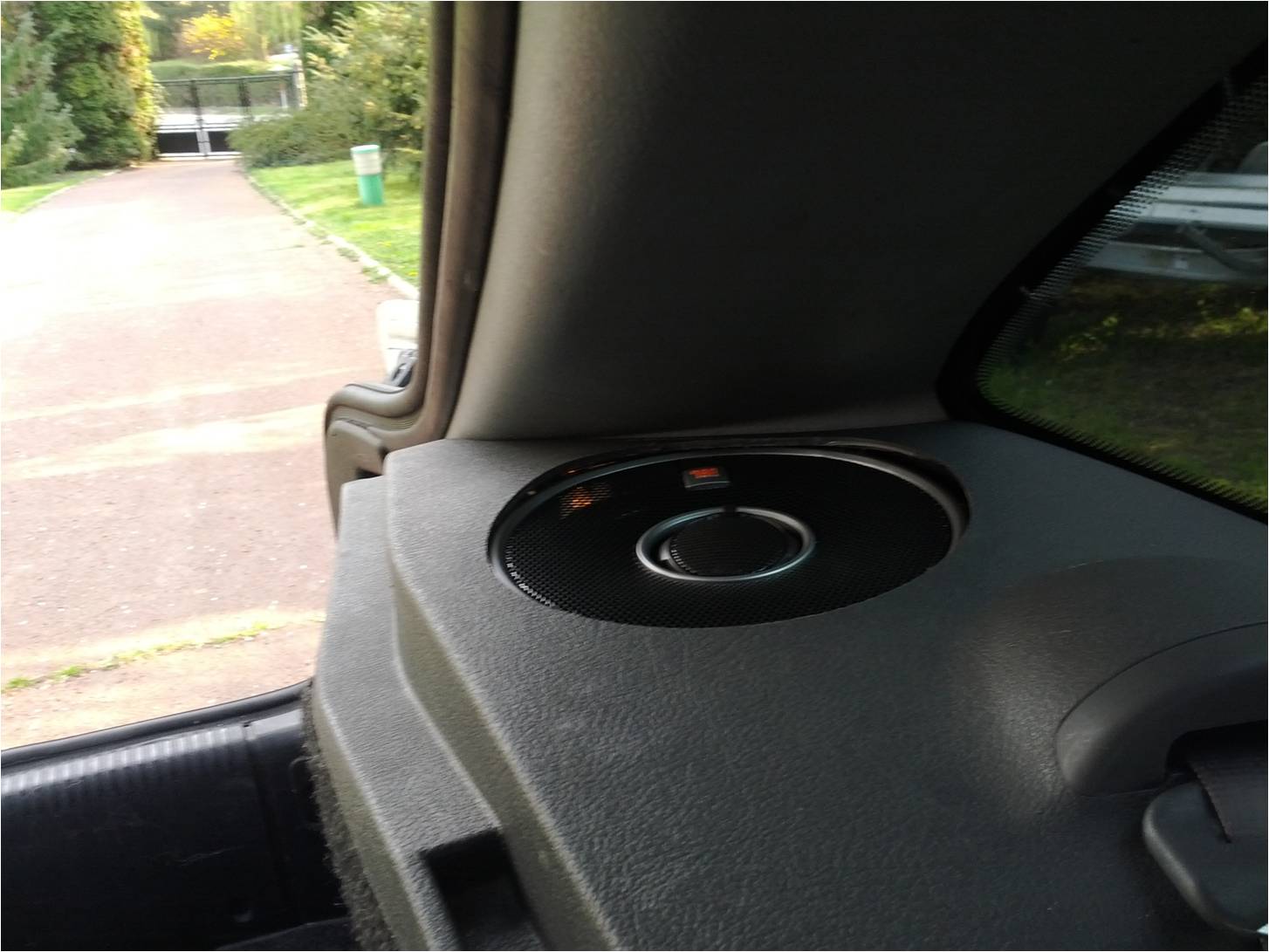

Etape 6 (avril 2012) : Sono, la vrai cette fois !
Bon comme le son était nul à … j’ai décidée de me refaire une installe une vrai
Du coup cette fois-ci tout à été fais dans les règles avec le branchement des filtres et d’un caisson avec son ampli
Comme je suis gentille (des fois) je vais vous donnez quelques explications

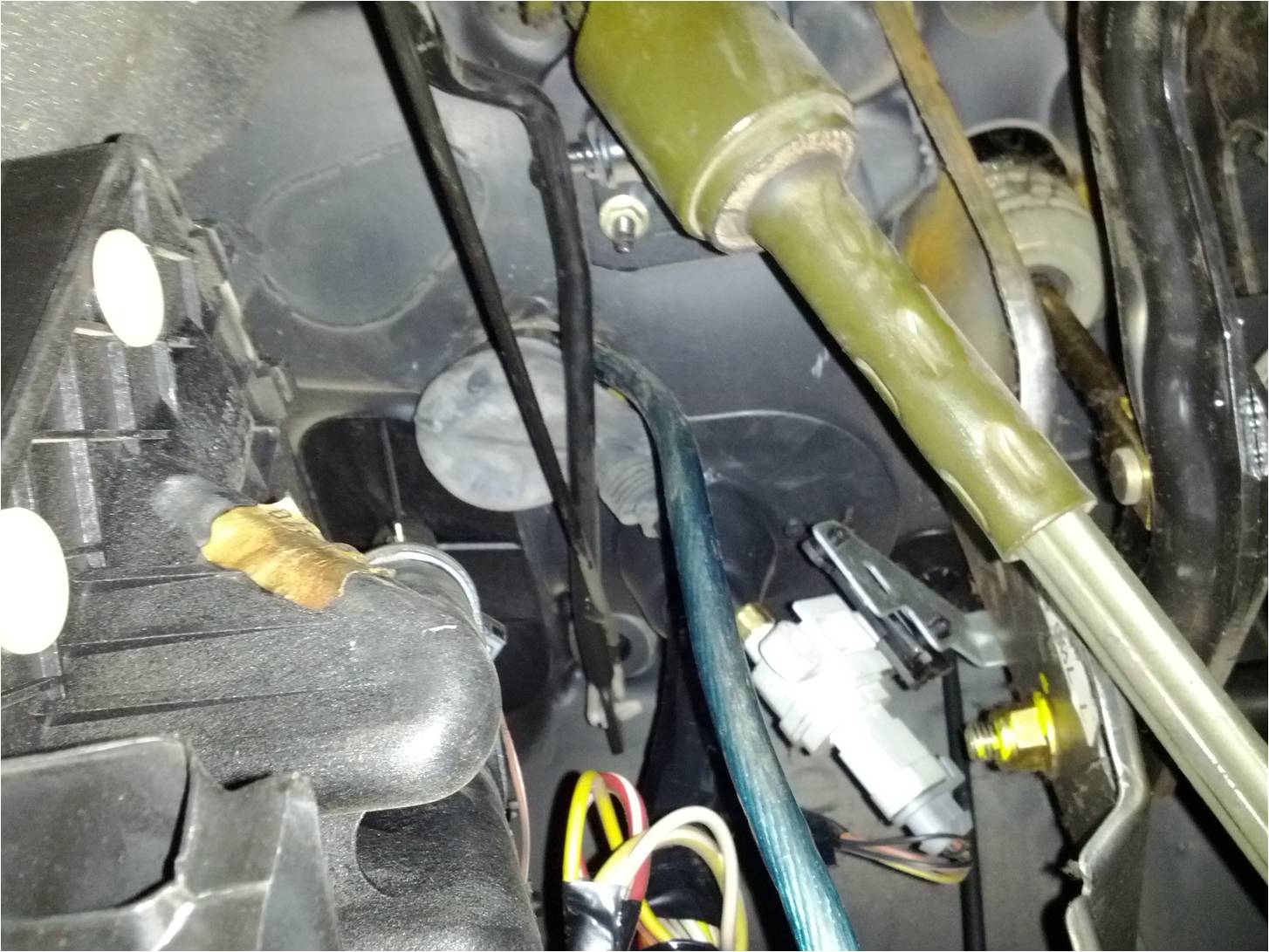

Le câble d’alimentation 12v à passer de la batterie à l’ampli, se passe côté conducteur (logique me direz vous)
Vous n’avez rien à dévisser, ca reste très facile et abordable pour toute personne motiver (bah revenez, j’ai juste dit motivé !!! je vous embêtes :wink: )
Vous voici, sous mon volant, à côté de mes pédale (c’est sexy hein !), j’ai passée le câble dans cet orifice, ca s’ouvre facilement, et vous n’aurez aucun courant d’air :wink:
Ca ressort à cet endroit
Plus qu’à brancher cette partie à votre batterie !
J’ai ensuite enlevée mes baguettes à gauche des sièges (c’est simplement clipsé donc ca vient rapidement), j’ai fais passé mes fils jusqu’au coffre.
De là, j’ai branchée une prise terre sous un boulon d’un de mes sièges (je n’ai pas eu à poncer), j’ai ensuite pu raccorder mon ampli et zou c’est partis pour faire du bruit !
Pour les filtres, ils sont stockés derrière l’autoradio il y a largement la place !

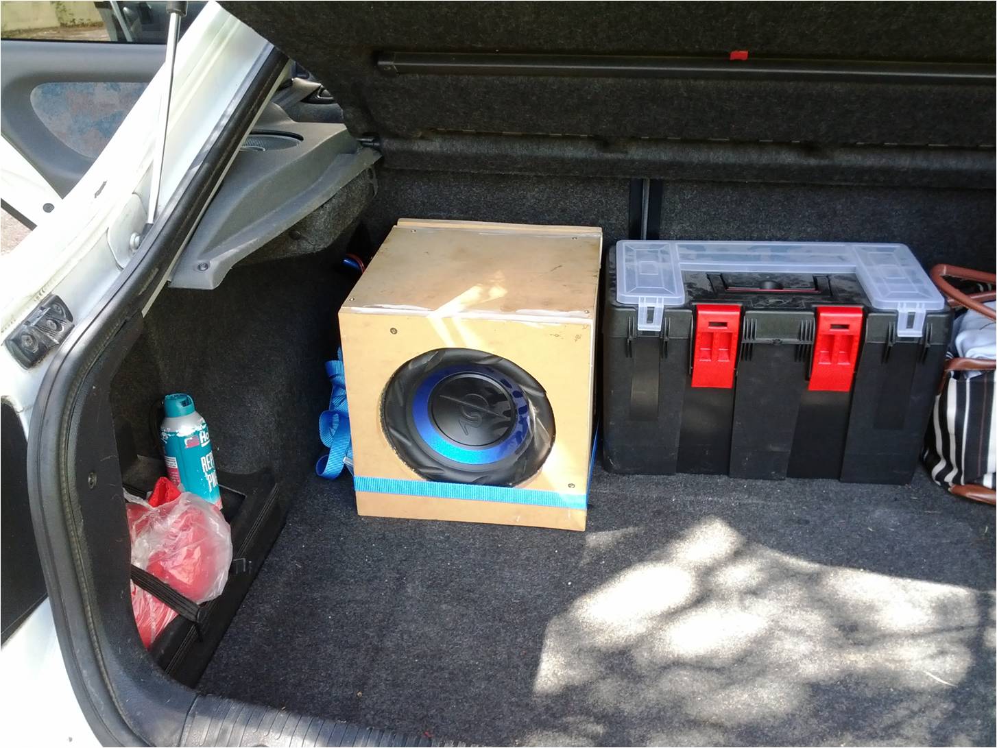

Je vous mets quelques photos du résultat :
J’ai sanglée le caisson en passant sous le siège passager donc ca ne se vois pas quand quelqu’un s’assoit :wink:
Une dernière petite surprise sur cette installation : l’ajout d’un bouton d’arrêt du caisson dans la boîte à gant (fais au Dremel)
Coûts :
Les JBL :
environ 120euros
Autoradio LG : 120euros (site X en promotion)
Caisson + Ampli : récupéré.

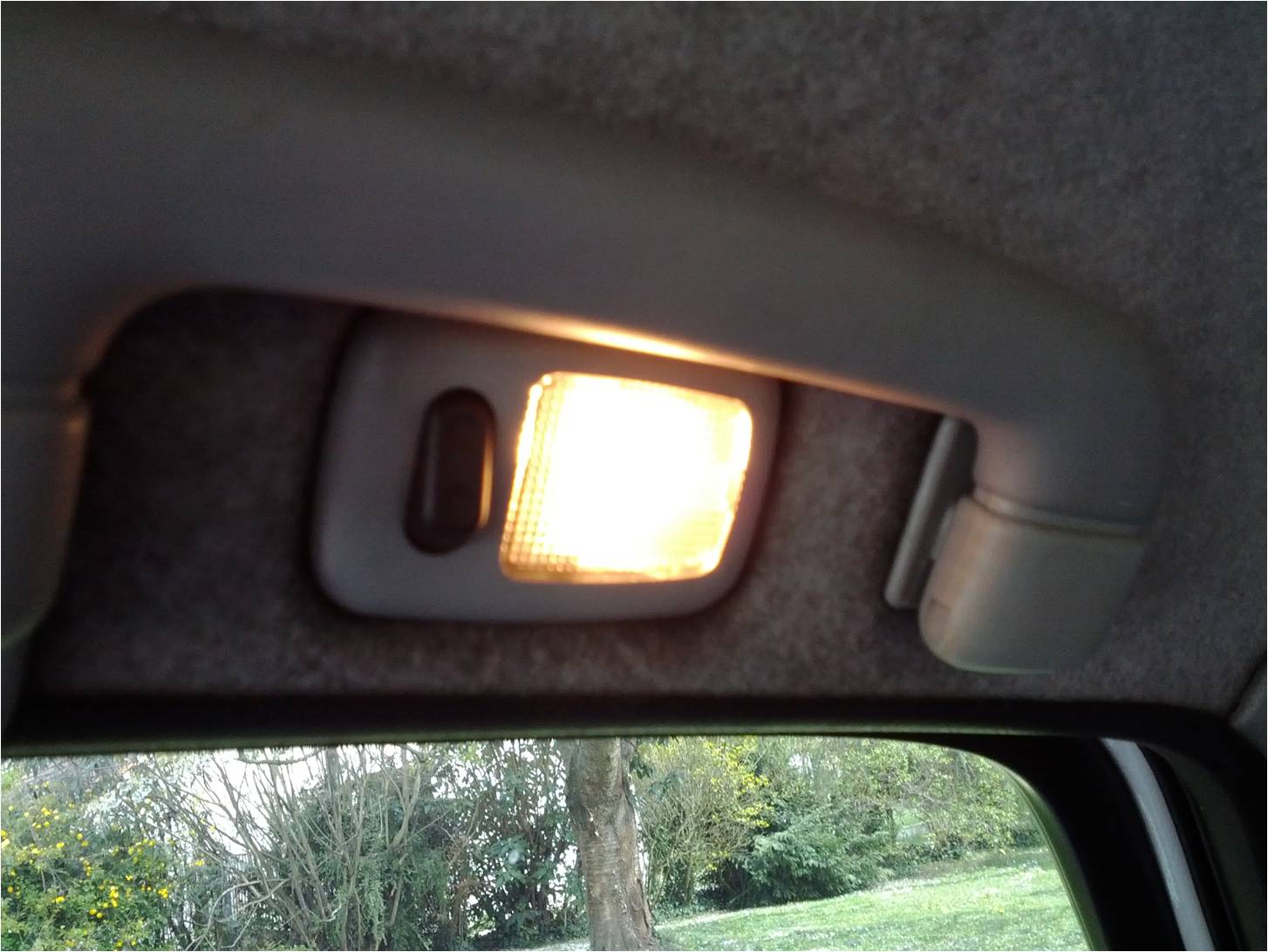

Je vous mets un fail, que vous devez avoir si vous possédez une laguna 1 :
L’un s’actionne par le haut, l’autre pas le bas : logique ou économie de Renault :reflexion:
Et un petit changement qui devait être fait je pense :mdr: :

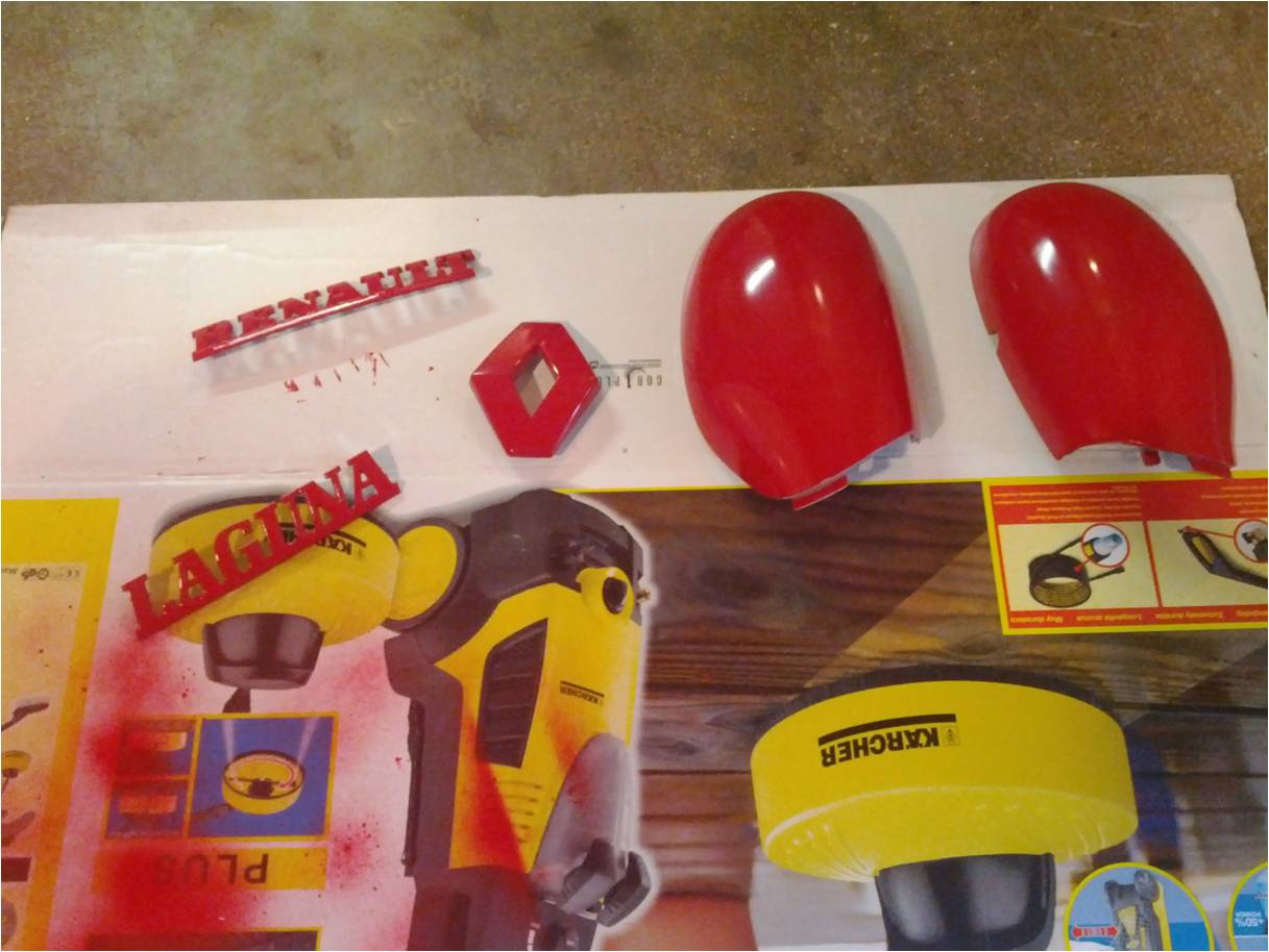

J'ai été en casse aujourd'hui, j'ai récupéré des monogrammes et coques, je les aient poncé tout à l'heure, j'irais acheté une bombe de peinture demain, pour faire un test de couleur (c'est gilles02310 qui va être content d'avoir du concret) :wink:
Dommages que je n'ai pas eu la possibilité de trouver des baguettes
Enfin une petite surprise que j'ai eu hier, qui m'a bien fait plaisir :) :
Laguna I ph 1, RXE 2.0 (1995)
cha_choux
Messages: 113
Inscription: Dim Avr 10, 2011 14:46
Re: Rénovation de ma Laguna 1 ph 1 RXE
Messagepar cha_choux » Sam Avr 21, 2012 16:57
Hop comme prévu voici la première photo des coques et monogrammes peint
La peinture est toute fraiche, donc ca risque de foncer un peu (et le tel prend des couleurs flash :wink: )
Qu'en pensez vous ?
Messagepar Megavince » Sam Avr 21, 2012 21:16
je pense qu'il faut les placer sur le véhicule pour pouvoir donner un avis , mais ca a l'air pas mal !!
Messagepar reg35 » Dim Avr 22, 2012 0:48
je trouve le rouge un poil flash, mais bon, si sa te plais tant mieux, apres tout, chacun ses gouts et je respecte ;)
mais bon sur une caisse blanche pas triop evident que faire une modif sans qu'elle saute au noeils lol
j'avais cette idée aussi sur mon ex laguna, elle etait grise foncé je voulais mette les baguettes en gris un peut moins foncé :) mais bon, un accident a fait que j'ai stopé tous mes projets :(
il me reste des pièces de ma laguna si tu en cherches, par ex des phares a glaces lises avec ou sans lentilles xénons, voir ma photo d'avatar :wink:
Messagepar cha_choux » Dim Avr 22, 2012 8:24
Ce sera fait cet après midi MegaVince... ou ce matin si je suis trop presser, mais je suis déçue de ne pas avoir de pris de baguette (grrr, 1ere fois en casse seule, un peu stressée)
Reg35, on verra monté =)
J'avais eu également l'idée de mettre mes baguettes en gris clair ou blanc mate, mais je me suis dit la porsche est trop jolie pour que je ne tente pas : au pire des cas, je n'aurais qu'à aller cherché des baguettes, monogramme et coques de retro à la casse puis les remettre dessus (et faire mettre en blanc mon becquet et en noir mes plastique de bouciers) si c'est vraiment raté
Je t'ai posé la question en MP, mais te redemande ici (je suis peut être pas la seule inculte) : qu'on t'il de plus tes optiques que ceux de la phase 2 que j'ai monté ?
Tiens je vais voir ces jantes entre 10 et 12h, je vais me les repeindre en blanc pour pouvoir poser des caches étriers rouge
Qu'en pensez vous ? (je pensais enlevé le logo MIM pour mettre des petits losange si possible)
Messagepar reg35 » Dim Avr 22, 2012 11:02

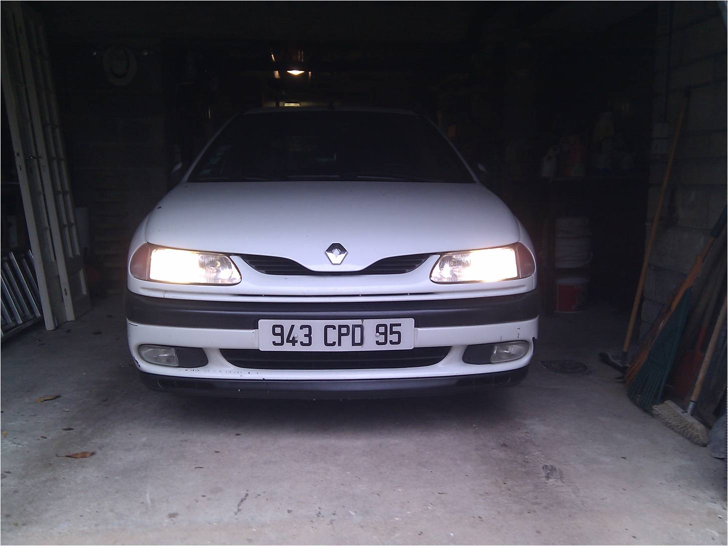

alors pour te répondre sur mes optiques, il y a un avantage et un bémol:
avantages:phares a glace lisse, non strillés donc plus joli.
glace en verre, donc pas de soucis avec le soleil comme ceux des lag ph2 en polycarbonate.
les phares sont pas fumés, donc sa reste brillant
ceux au xénon: bah sa éclaire très bien, aucune lag1 n’éclaire aussi bien, cependant pour être en règle avec la loi, il te faut des lave phares.
bemol:
les phares n'ont pas les clignos donc il faut garder les clignos d'origine de lag car il en existe pas d'autres qui serait adaptable, mais bon, sur la mienne, j'avais poncé la glace du cligno (qui elle est en plastic) pour virer les stries et donc les rendre lisses.(javais fait un tuto pour les clignos).
