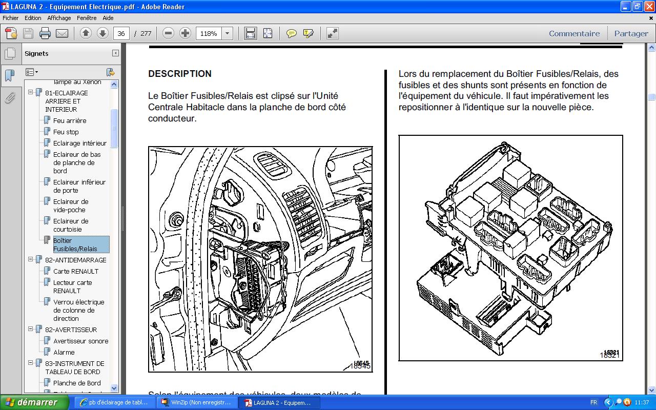

pierrot a écrit:Salut, bienvenue a toi sur le forum.
le fusible se situe dans le boitier habitacle côté conducteur, c'est le n°20 de 7.5A.
Une question, quand tu mets les feux de position, le gauche av et ar s'allume?

pierrot a écrit:ok, donc c'est bien le fusible. Quand tu ouvre ta porte (conducteur) sur le côté de la planche de bord il ya une trappe, c'est derrière.
Alors, je l'ai ouverte et sur le côté je n'ai pas vu de trappe. Néanmoins, en dessous du volant, il y a une trappe mais c'est pour ouvrir le capot...

pierrot a écrit:c'est là
Ok mais il faut que je démonte quelque chose car je ne le vois pas le boitier sur le côté gauche. Je vois seulement le l'habitacle plastique.

Messagepar Sandrinelag » Ven Jan 07, 2011 11:48
Salut.
Normalement, tu as une petite trappe à enlever.

Messagepar gilles02310 » Ven Jan 07, 2011 11:50
Salut et bienvenue sur le forum +1 avec ma chérie tu as une petite trappe sur le côté du tableau de bord tu peus même démonter le cache en plastique pour un meilleur accès.

Re: pb d'éclairage de tableau de bord
Messagepar nanar » Ven Jan 07, 2011 11:57
+2, la trappe se trouve sur le coté de la planche de bord coté conducteur, tu ne peux pas la rater.
Pas besoin d'outillage pour enlever cette trappe.
Pour le fusible, laisse le 7,5 si tu met un plus gros il aura plus de mal à sauter en cas de disfonctionnement et là c'est ton système électrique qui risque de prendre, voir risque d'incendie.
