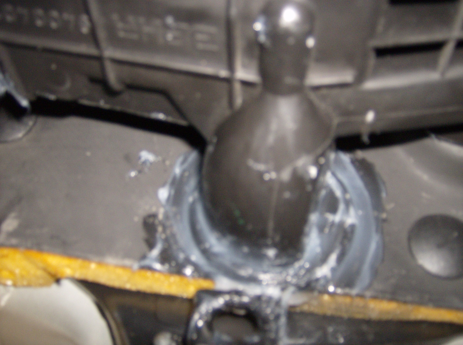

donc je me suis orienté du coté de la trape ou se situe le filtre habitacle et la BINGO le cache du filtre habitacle tien tres tres mal ( deja est ce normal ) ? ( si vous avez un photo de ce cache pour voir comment il tien )
pour moi l'eu est rentrer par la :
C'EST QUOI CE SORTE DE COUDE il est sec normal je la prepare au silicone

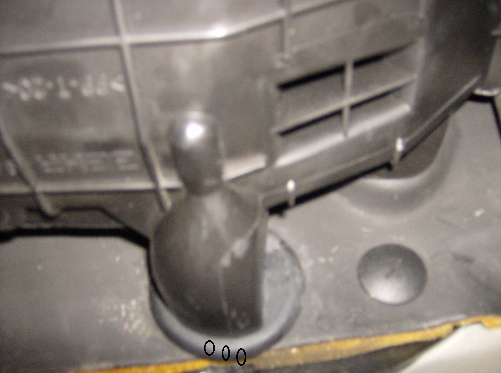

voila une photo de plus pret :
les rond noir represente les endrois ou l'eau coulait :mdr: ( j'ai pas trouver mieux comme representation
et voila une fois le silisone mis :
Je tiens a preciser que sa ne vient pas des joints il son en exelent etat et pour avoir arroser la porte , par brise pendant 5 bonne minute :oui:
par contre je dit un GRAND OUI pour la facon d'ou tien le " cache " de filtre habitacle alors est ce que ce fameux cache n' aurais pas bouger apres que j'ai changer mon filtre c'est fort possible et de ce faite provoquer l'entrer de l'eau mais je voudrais bien savoir ou va ce " sorte de tuyau " ou j'ai mis du silicone ( je precise je ne l'ai pas boucher )

la piece en question se situe sous la boite a gant une fois le tapis de sol coté passager AV est enlevé
au pire je referait une photo si neccessaire

Ca y est, j'ai repéré la pièce grâce a tes explications (je croyais quelle était sous le capot).
Par contre pour trouver ou se tuyau sort cela va être coton (y a du monde dans le coin) !
Je tenterai de faire une photo du cache du filtre à pollen.
Si l'eau rentre par le filtre elle doit ressortir par ce coude normalement et le filtre doit être mouillé !

et oui j'ai arroser la voiture avant de mettre du silicone et la j'ai vu des petite gouttes d'eau au niveau de cette piece ( si je peux appeler sa comme sa )
donc voila pourquoi j'ai mis du silicone
mais avant de remettre celui la il y en avais du noir mais il devait etre d'origine ( tous craqueler )

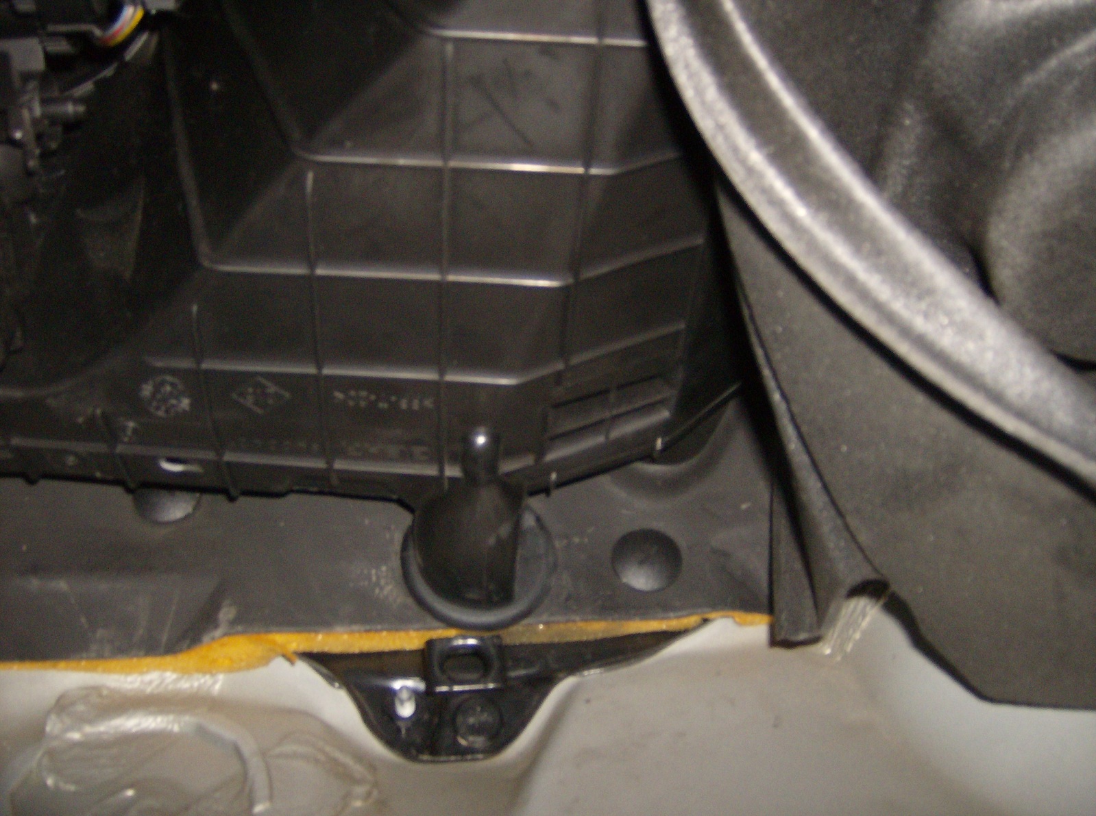

Messagepar popeye_94 » Ven Jan 21, 2011 18:01
Photo du cache en place (la photo du cache seul est ratée) :?
Bloc sans le cache ni le filtre à pollen (c'est sale la dessous).
Comme c'est en deux parties il doit y avoir un joint dessous.
Pour la sortie du tuyau faut passer sous la voiture je pense, du dessus on ne voit rien.
