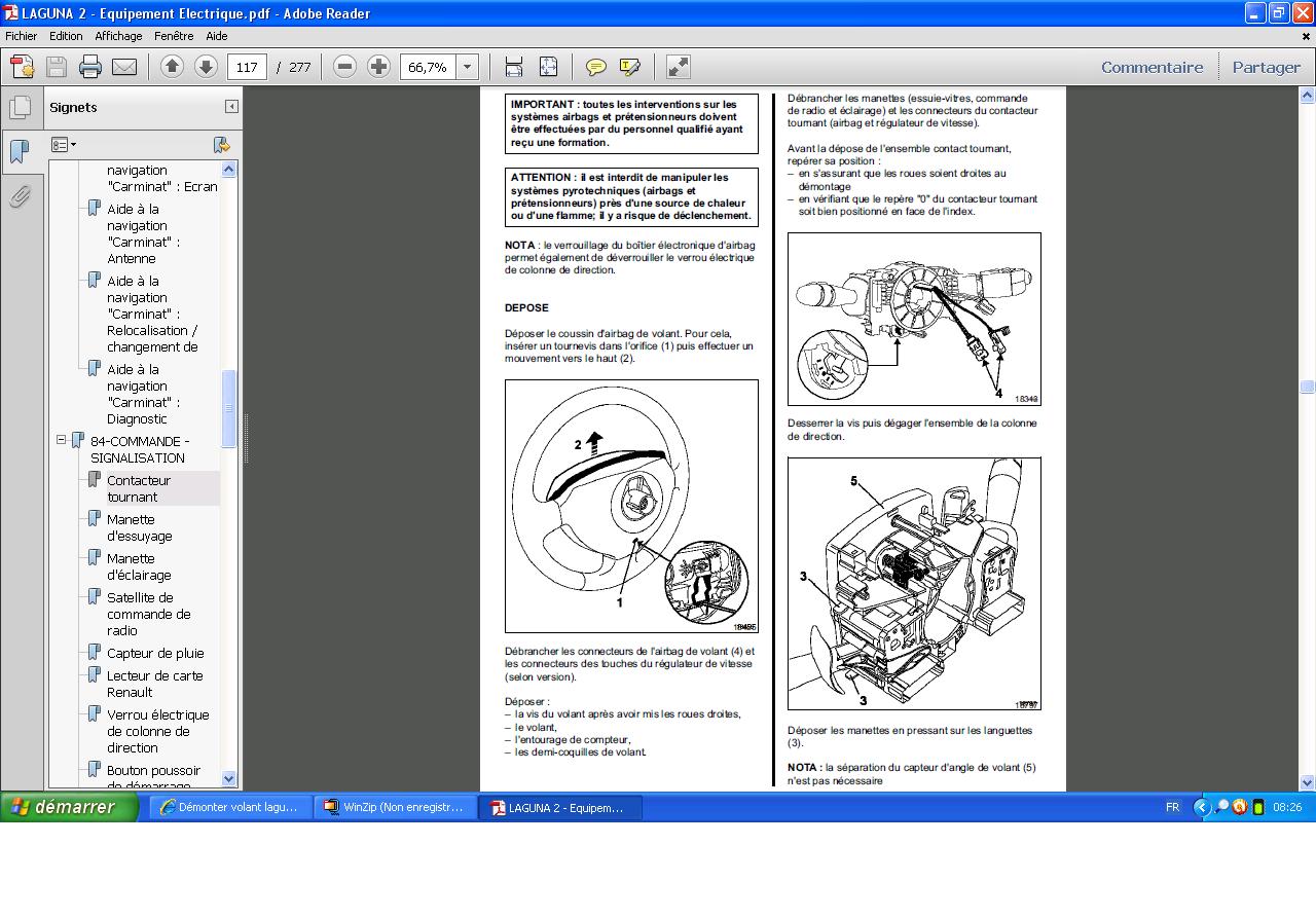

J'ai acheté pour ma laguna 2 PH. 1 un volant tout neuf cuir de laguna 2 phase 2, celui avec le cuir perforé sur le coté et le gros logo Renault au centre. Bref je pense sans me tromper qu'il s'adaptera parfaitement par rapport à l'ancien.
Là où je me pose la question, c'est le démontage du volant !
Alors sur ma RTA de LAguna 2 phase 1, il n'est pas expliqué comment virer l'airbag et le volant en soit.
Sur la RTA de la phase 2, j'ai souvenir qu'il faut insérer dans la fente du volant situé derrière, un tournevis plat pour faire levier sur le clips qui maintient l'airbag sur le volant. J'ai bon ? :D
Enfin, pour enlever le volant de la colonne de direction, il y a une super grosse vis torx de 50 si je me trompe toujours pas ?
Y a t'il quelqu'un qui a déjà fait la manip dans l'assemblée ? :D Ou quelqu'un qui aurait tout du moins viré l'airbag ?

Merci je pensais plus à ces documents qui sont pourtant sur mon ordi ;)
Bref rien de très compliqué apparement, je ferai ça batterie débranchée pour plus de sureté :D
